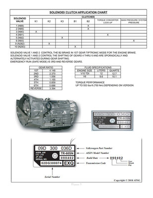

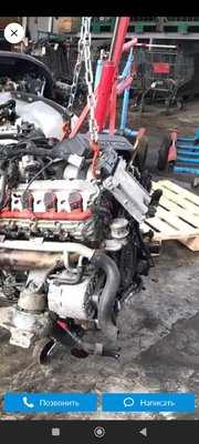

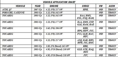

    Здравствуйте "счастливые" обладатели ауди Q7!!!
    Вопрос к знатокам?
    Собираюсь сделать замену двигателя вместе с АКПП. Двигатель полностью комплектный даже мозги с ним, а вот на коробке мозгов нет. Вопрос в следующем если коробка эта 6-ступенчатая АКПП TR60-SN (09D по VAG)будет отличаться по индексу. Приживётся она с мозгами от моей старой коробки? При замене коробки нужно ли перепрошивать мозги АКПП или адаптировать как либо? Если коробка будет стоять таже самая только вот код трансмиссионный будет другой с JXS поменять на НРН. Что нужно будет делать чтобы после замены машина поехала как надо или ничего ни придётся делать? Есть ли взаимозаменяемость коробок АКПП TR60-SN ? Если да то какие на какие можно менять без вмешательства в мозги? Кто знает подсказывайте пжт.

    Можно поставить мозги акпп последней ревизии
