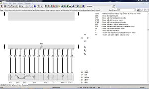

    Кодировал блоки как "без памяти" ? В ELSA вижу полную схему с моторчиками и датчиками положения зеркал по двум осям. По ETKA - много вариантов начинок зеркала. Предположительно, и весьма вероятно, в зеркалах "без памяти" потенциометров нет. Но вот если и моторы подключены по другим пинам... но тогда-бы ошибки по обрыву были-бы по моторам. Короче, непонятненько, особенно удалённо.

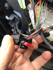

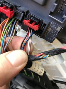

    да кодировал как безпамяти, так же пробывал код старого оригинального блока. Фото блока моего "С" разьем на левое зеркало уходит пять проводов, два из них на обогрев и три на моторчики. судя по схеме с зеракалами спамятью уже идет семь проводов только на управление положением зеркала. IMG_4627.JPG IMG_4629.JPG door diagram.JPG

    Значит проблема не в зеракалах, какой алгоритм выполнения команды? как сигнал движется?
