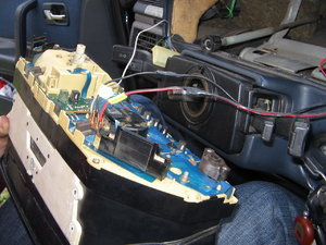

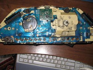

    Так как часы на приборке давно не работали, захотелось поставить тахометр, после долгих поисков нашел я всетаки приборную панель с тахометром от непереходной сотки, причем тахометр на ней оказался для 4х цилиндрового двигателя (то, что надо :) ).
    За приборку отдал 600р, правда её состояние оставляло желать лучшего: вся запыленная, потресканая, заляпаная краской и с поврежденными дорожками на плате.

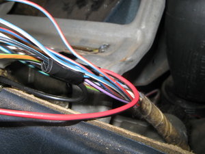

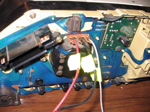

    Было решено со своей приборки вытащить часы и вставить туда тахометр. Так как тахометра изначально на моей приборке небыло, на плате специальные контакты были отрезаны и надо было думать как подключить тахометр, после нескольких минут раздумия было решено к кнтактам тахометра припаять провода (фото 3) и подключть их напрямую к проводке (фото 4). Питание подключается 2 и 10 контакт 14ти пинного разъема, а сигнальный провод 12 контакт 12ти пинного разъема.
