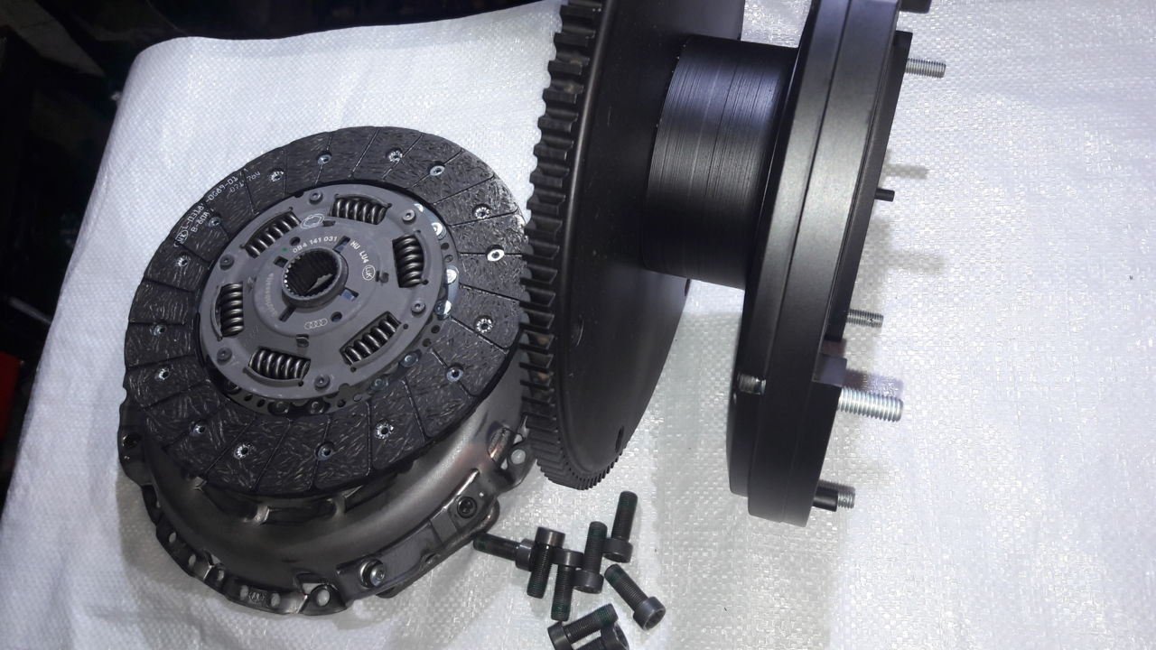

    Уже можно наваливать.
    Веса, вернее моменты инерции для дизелей. Без потери комфорта и тяги.
    Для тех , кто таскает прицепы или много катает в круизе можно еще утяжелить для уменьшения расхода.
    На фото под 3.0тди.

    Что это? Готовое изделие имеющее кат. номер , или кустарный тюнинх?

    У меня все комплекты номерные. Сейчас идут 270е номера.
    Катают люди в штатах, Англии, скандинавии, прибалтике, Украине, РФ, КZ.

    Под 295мм венец , на BAU и аналоги.
    Вес маховика 17кг. Общий 22+
    Для круиза , комфорта и экономии топлива можно еще тяжелее.

    Даж прям интересно стало.. На 2.0 TDI(CAGA) номерок комплекта одномассового чуда не подскажите..?

    Под какую трансмиссию?

    Шестиступы разные. Продольники/поперечники, со смещенной гп, где привод через сцепу
    Шлиц, опора, оффсет везде разные

    Ага. Что то подобное.)) Код комплекта?
    Вибрации на х.х, при трогании с места, в процессе присутствуют, есть отзывы владельцев?
    Сколько это ходит, оринтировочный ресурс? Косяки, недоработки были? Я правильно понимаю, маховик кастомный, все остальное от действующих комплектов?

    Не ошибается тот, кто ничего не делает))
    По статистике-у меня на отжатом 3.0тди уже 418т.км.
    На ы2 с 1200нм я это порву за 5 секунд.
    Конкретно под 0b4 /0b2 катает 5 машин. Правда не экстрим.
