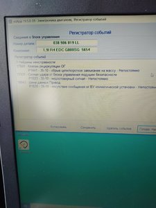

    Добрый День! После замены ЭБУ на приборке горит ABS и ESP.
    ошибка в блоке ABS/ESP:
    1 неисправность
    18265 - Сигнал нагрузки
    Р1857 - 35-00 - сообщение об ошибке от блока управления двигателя.
    Горит ещё и чек на приборке, но это скорее всего от того, что не заглушен программно ЕГР. Есть соответствующая ошибка в блоке. Жду прошивку, на днях должна придти. Может ли ABS гореть из-за не заглушенного программно ЕГР-а? Или его адаптировать надо, т.к. ЭБУ меняли на б.у. Машина заводится и едет.

  9. Potap.23
    Potap.23 Новичок
    20 мар 2019
    5
    Беларусь
  10. Yuzeff
    Yuzeff Живу я здесь
    3 янв 2012
    4.261
    Беларусь
    А6/С5 2.5 TDI 00г.
    18265 / P1857 / 006231 - Сигнал нагрузки: сообщение об ошибке от ECU
    Возможные симптомы
    • Световой индикатор неисправности (MIL) активен
    Возможные причины
    • Код (ы) неисправности хранится в блоке управления двигателем (ЭБУ)
    Возможные решения
    • Проверьте блок управления двигателем на наличие кодов неисправностей
    Вот видимо из-за клапана
