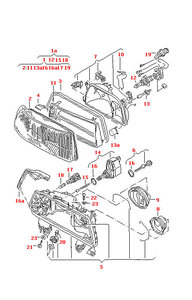

    для самоуспокоения, вот номерок фары 895941030F с http://www.elcats.ru/, кстати он один и тот же и для купе и для бочек с двигателем 2,6/2,8, вот и рисунок:
