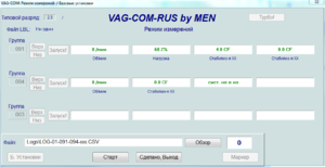

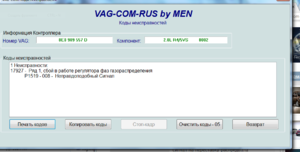

    Добрый день! Прошу помощи и подсказки. менял фазорегулятор. после чего машина поехала нормально не каких ошибок не было. потом выскочила это ошибка: 17927-РЯД 1, СБОЙ В РАБОТЕ РЕГУЛЯТОРА ФАЗ ГАЗОРАСПРЕДЕЛЕНИЯ P1519-008- НЕПРАВДОПОДОБНЫЙ СИГНАЛ. при стирании выскакивает после того как проехать. лязга цепи по утрам нет. не знаю на что грешить(. есть лог 091групы) в 3м канале показания меняются в четвертом не меняются и пишет ошибку.
