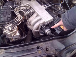

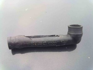

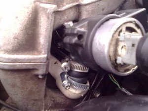

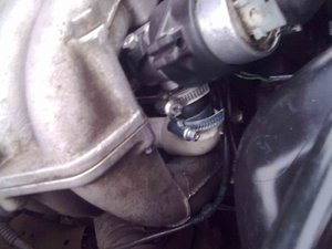

    Начали пилить обороты, машина начала работать как зря. При подробном осмотре было сомнение по поводу целостности "Г" образного патрубка от регулятора холостого хода, т.к. летом уже сталкивался его ремонтом законченом на обклейке суперклеем и обмотке изолентой. Раскуртив и сняв верхнюю часть коллектора добрался до заветного патрубка, который как и ожидал был весь порван и травил воздух. Следущим шагом был поиск замены "Г" образного патрубка на оригинальный, который не увенчался успехом и было принято решение найти ему замену отечественным производителем. Поискав из предложенных был куплен шланг сапуна ВАЗ, который был обрезан и установлен взамен старого. На удивление всё подошло отлично. После сборки завёл авто и всё работало, но как только машина прогрелась, опять началось плавание оборотов. Причиной было то, что мой новый шланг грелся и становился мягким и в нём содержащийся воздух сдавливал его. Сново всё разобрав и засунув в шланг обрезаный 20 мл. шприц думал сделать его жёстким, но снова промахнулся, т.к. при нагреве изгиб всё одно сжимался.
    Помаявшись и проявив русскую смекалку сделал тот самый патрубок из 25 пластиковой трубы, который перед установкой подогнал на точиле.
    Теперь всё работает как с завода!!!

    Колхозно выглядит. Тогда уж лучше подобный шланг от 406-воглы напялить если за оригинал 20$ жалко.

    Не так чтобы 1 в 1, но поставить можно. РХХ там по конструкции очень похож.

    я вот тоже как -то грешил на этот шланг,но у меня вопрос вот в чем,почему с одной стороны(под коллектором) он вообще никак не крепится,в смысле нет хомута,все таки там нормально греется?

    Этот шланг толстостенный. Хомут для него не нужен, поскольку в коллекторе давление ниже атмосферного.
