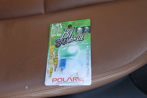

  5. Sergey4
    Sergey4 Живу я здесь
    14 окт 2012
    4.497
    2.7тди
    Поставь вот такие,светят белым,конечно не как диоды,но всё таки.
      139,5 КБ
      93
  6. Ar.Larin
    Ar.Larin Участник форума
    24 апр 2014
    104
    А6/C6 3.0 Q 05г.
    Спасибо. Попробую MTF

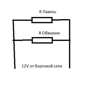

  18. fedor126
    fedor126 Живу я здесь
    31 июл 2013
    1.809
    4FC6 BPP 2008
    Вспоминаем физику из школьной программы и пытаемся грубо прикинуть какое сопротивление нам нужно.
    Схема лампы с обманкой на прикрепленной картинке.
    Как вводную берем напряжение в заведенной машине 14в
    Итак лампа 21Вт считаем сопротивление.
    В штатном режиме с галогеновой лампой.
    W=U*I -> I=W/U=21/14=1.5A I=U/R -> R=U/I=14/1.5=9.3(3)Om
    Допускаем что эффективность светодиодов в 5 раз больше лампы накаливания тогда ее R=46Om
    далее считаем схему по формуле 1/R=1/Ro+1/Rl считаем уравнение и получаем Ro=11.66 (Здесь Ro-сопротивление обманки, Rl сопротивление диодной лампы)
    Итак вычисленное сопротивление обманки равно 11.66 Ома, считаем мощность на обманке I=U/R=14/11.66=1.2A W=U*I=14*1.2=16.8Вт
    Итак нам нужно сопротивление мощностью 17ВТ или больше которое будет работать как нагреватель мощностью 17Вт. Сколько продается и стоят такие сопротивления можно спросить у гугла самостоятельно, про нагрев тоже там если непонятно.
    Если будут вопросы или возражения по существу готов к дискуссии.
