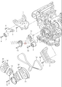

    Ролики, помпа, ремень, понятно, новые буду брать, вопрос в натяжителе-успокоителе. Слышал мнение, что он «вечный» и менять его не надо. Да и ценник у него в районе 5000₽, неплохо было бы сэкономить. Можно купить фиксаторы распредвалов или пару динамометрических ключей на эту сумму. кто что думает на этот счёт?
    VAG 06C109479A номерок, на схеме 11 номер.

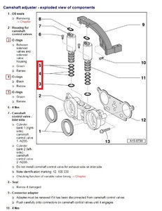

    Вопрос третий: имею неприятность в виде течи масла из под клапана фазовращателя правой головы, надо менять кольца резиновые. Как понял, искать в каталогах - дохлый номер. Кто-то может уже менял их? От чего подходят?
