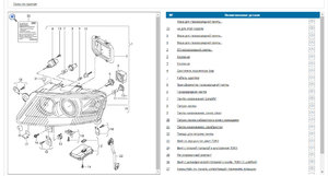

    Всем доброго вечера. Однажды наткнулся на схему переходника который ставится при установке ксеноновых фар вместо галогеновых (14pin - 10pin). В силу определённых обстоятельств и из-за дерьмового сыта ксенонового (умерли отражатели) решил купить галогеновые фары и переставить в них корректор фар из ксеноновых. Однако встала проблема как сделать переходник наоборот галоген-ксенон. Схему искал искал повторно не нашёл. Братцы ткните носом или скиньте схемку. Руки из нужного места растут, разъёмы для косы и фары галогеновой куплены с пинами. Заодно черканите как перекодировать блок на галоген.

    Странное решение,народ наоборот дорабатывает свои авто,ставит фары с лед-ресницами,а вы решили в обратном направлении идти.
    А если по делу то я бы не трогал проводку в авто,вдруг потом передумаете и захотите вернуть ксенон,ну или новый владелец захочет это сделать.Гораздо проще было бы переставить провоДку из ксенона в галоген внутри самой фары.там особо и схема не нужна,единственное с дальним нужно было б помудрить.Таким образом вся проводка в авто останется штатной и корректор будет работать, кодировки трогать не нужно.И если вы разочаруетесь в галогене,то сможете просто купить ксенон в хорошем состоянии и поменять фары местами не куроча при этом авто.В общем мысль мою я думаю вы поняли.

    Если "руки из нужного места" то ставь ELSA и кури схемы там все понятно.
    Я вижу проблему дружить БУ с кодировкой под галоген с автокоректором, насколько я знаю под галоген корректор ручной :hi:
    Если совсем приперло пиши в личку данные машинки год двиг и коробку, вытяну тебе схемы под галоген и ксенон.

    Как по мне легче и дешевле вынять проводку из ксенон-фары и поставит её в галогенфару.Ненужной искать схему и перепиновывать что-либо, лишь по два провода на дальний перекинуть внутри фары. Тем более что старые фары как ч понял уже вам не е чему.
    Ну я не настаивают,переходник тоже можно сделать.Нужны два разъёма папы от галогена и два мамы от ксенона.И сделать распиновку считай по 24 пина для каждого переходника.и ещё поменять разъёмы и докинуть по одному проводу внутри галогенфар для установки туда автокоректорных моторчиков.

    В галогене стоит ручной корректор,для его работы нужна кнопка-колесико в салоне которого у автора нету.Ему придётся в любом случае ставить в галогенфару свои моторы автокоректора.

    Не факт, наколхозить можно много чего, здесь я бы попытался обмануть БУ пусть он думает что стоит ксенон, автокорректор вещь полезная и если он уже есть и работает бросать его глупо :D

    На вскидку примерно так, ближний запитываешь от проводов которые идут на блок ксенона (скорее всего будет ошибка), дальний от шторки через реле, моторчик также как он и был подключен в ксеноновой фаре

    Ошибки не будет,проверено.Мощность одинаковая.
