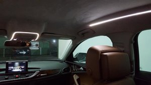

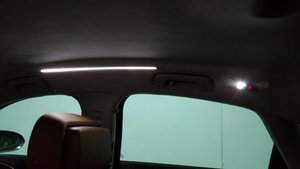

  12. Трон
    Трон Завсегдатай
    11 сен 2012
    640
    Ауди A6 С7
    Вот как от а8 выглядит на нашей.
