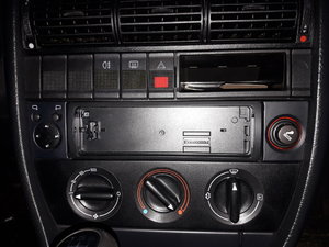

    Если тема повторяется, прошу модераторов удалить. Может быть подскажете как вернуть свет панели управления? Никогда не разбирал, подскажите, пожалуйста, с чего начать.

    На них идет отдельный предохраниьель. С него начни.

    В каждой из кнопок есть по 2 лампы - подсветки и индикатор включения. Подсветка работает от зажигания! А вот подсветка крутилок работает от габаритов, параллельно с щитком приборов, так что если щиток не светится, то да, лезь в предохранитель. Чтобы поменять лампочку в крутилках - берешь толстые резиновые перчатки, складываешь пополам и обхватываешь пасатижами крутилку через свернутую перчатку, чтобы не поцарапать её. Тянешь на себя, когда все снимешь, откроются 2 самореза, выкрутишь, снимется панелька, там увидишь лампочку.
    Заменить подсветку в кнопке управления зеркалами и управлении корректором фар сложнее, нужны прямые руки, паяльник и специальные лампы, тут лучше найди видео отчет.
    Во время замены лампы на крутилках можно сразу заменить лампу подсветки прикуривателя.
    Хотя что это я разошелся, фото отчетов миллион и маленькая тележка:umnik:

    Спасибо большое! Проблема как раз таки с крутилками. Буду пробовать ;)

    на фото кстати не а6 к слову.

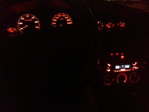

    Лампочки заенены, заодно на приборной заменил на 1.2, а то некоторые стояли 1.1 :)

    мда. вообще барабан едишн... даже птф и электрокорректоров фар нет. Я уж не говорю про подогревы и климат.
