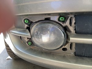

    Друзья помогите, нужно поменять лампы в ПТФ. Снял накладки и увидел вот это картину изображенную на фото.
    Как справить с этими зелеными защелками?
    Нашел похожую тему но там автор снимал бампер, я честно сказать не верю что для того что бы поменять лампу в ПТФ надо снимать бампер.
    хелп))

    снимай колесо и отгибай подкрылок, у меня тряпка, доступ к лампе хороший.
    или снимай защиту снизу пластиковую между бампером и защитой двигателя она стоит, доступ сразу к двум туманкам, у меня там 5 болтов, как у вас не в курсе, как вариант.
    у меня туманка на болтах, крепление в тех же местах, тут я подозреваю за место болтов эта фигня зеленая, должна наверно откручиваться/вытаскивать, тут я безсилен, сам первый раз такое вижу :)
    p/s: так ковырять бампер... :cry:

    Думаю, что эти зеленые защелки должны упрощать снятие Птф но вот блин как их снять

    из нутри они откручиваются. я меняю ни чего не снимая, но мне проще, на 1.6 места хоть танцуй. а так рукой сверху до туманки дотянуться (если получится) повернуть лампу вместе с патроном и вытащить, со стороны пассажира надо воздуховод еще снять

    Т. Е. Что бы их открутить надо либо снизу защиту снимать либо сверху лезть?

    я лампы пеняю ни чего не снимая, просто руку сверху просовываю, патрон с лампой поворачиваешь и вытаскиваешь. впринципе ни чего сложного, главное дотянуться

    Да сверху я тоже так и не понял как это сделать. Поэтому я выкручивал патрон обеда под машиной не снимая самого птф

    Сам птф и не надо было разбирать. Лампы же с внутренней стороны ставятся. Я тоже первый раз менял с низу, когда снял защиту, меняя масло, удобно подлазить. А второй раз с верху руку просунул в низ, до лампы птф и так поменял.
