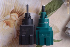

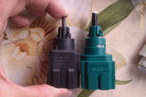

    Вчера заменил лягушку
    Новая немного отличается от старой

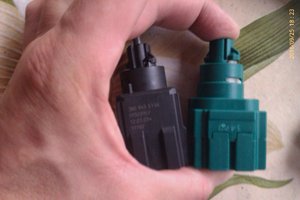

    Старая имеет номер 3B0 945 511 A и черного цвета, а новая 1C0 945 511 A и зеленая как лягушка
    У старой ход небольшой, пол сантиметра, а у новой - на всю длину

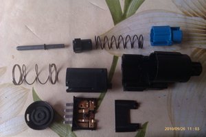

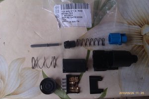

    Я разобрал старую лягушку - убивать надо за такое - простейшая по функциональности деталь состоит из десяти частей! Ужаснах
    Надеюсь новая лягушка изготовленная на Мальте попроще и будет служить долго
