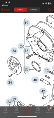

    Всем привет!
    Потек этот самый магнит.
    Артикул: 06J109259A
    Ауди а4 б8 2009г, 1.8т CDAH
    В сервисе за его замену попросили 4к, да , именно 4 000 рублей!
    Решил заменить его сам, кто сталкивался с данной проблемой, есть ли какие-либо тонкости данного процесса?
    Заранее благодарю!

    4000 рублей? за 3 болта? я отстал от жизни...
    короткую биту торкс 30 и не большой вороток, и бог в помощь. надо еще уточнить, какой штекер на проводке, скорее всего придется его менять. попробуй штекер отцепить и воткнуть в новый эл.магнит

    А зачем
    а зачем там герметик? (24)

    если старой ревизии, то может течь и он. если менять его, то, естественно, со всеми уплотнителями:) но может быть засада, если течет внешний уплотнитель, то нужно снимать всю верхнюю крышку и ставить новый уплотнитель крышки)
    можно начать с малого - сменить магнит и внутреннее уплотнительное кольцо)

    Магниту 10-12к километров , нет, течет точно не из под самой пластиковой крышки, а именно из под магнита
    А кольцо которое на опоре распредвала, правильно?

    вполне возможно оно, но только вопрос: меняли магнит на новый и не меняли уплотнительное кольцо в опоре?
