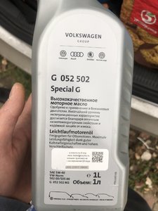

    Парни, всем привет.
    Есть дилемма - это первая Ауди такого класса у меня, опыта с такими двигателями нет. Во-первых, масло жрёт как тварь - литр на 1000-1500 км. Это норма? Во-вторых, нужно поменять масло, т.к. до меня не знаю, что конкретно лили (хозяин сказал Motul 5w-30 или 40). Вот какое масло сейчас выбрать? Какой объём брать? Нужна ли промывка? Масло чёрное

    Если масло черное и расход высокий вполне возможно что будет так ..
    https://www.audi-club.ru/threads/po...-klapanov-auk-3-2.499996/page-2#post-12549759
    Причина ,нарушение обмена внутри картера между картерными газами и воздухом ,поскольку модулем вентиляции в развале никто не интересуется (и стоимость у него приличная ) + температурный режим .. От применяемого масла не зависит ,мой случай человек лил оригинал и менял вовремя ..))

    Проверить систему ВКГ. Сделать промывку недорогим маслом типа 5W40 методом более частой замены через 2-3т.км три четыре раза. Производитель масла не важен, лишь бы не подделка. Потом залить масло 5W50/
