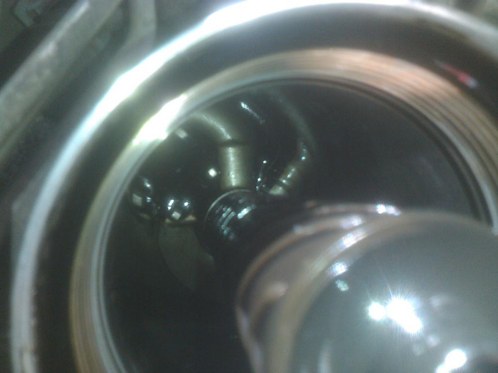

    Посмотрел на фото стакана. Там по центру просматривается
    круглая площадка и к ней как будто подходит маслянный патрубок.
    У меня в стакане этих патрубков нет.
    Смотрел на сайте видео замену масла в двигателе, там когда
    вытаскивали картридж, было явна видна круглая вмятина по контуру
    войлоковой прокладки, то есть она упирается во что то и сверху
    подпирается стаканом.
    Есть у кого возможность при замене масла сделать четкое
    фото дна стакана и описать куда упирается прокладка и куда подходят
    маслянные патрубки???

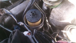

  15. Olegtekeli
    Olegtekeli Участник форума
    2 май 2012
    153
    A6/C5 Avant 2.5MT 98г AFB
    с низу не посмотрел во что он уперается, так как нечем было доконца масло вычерпать из стакана.а вот как он встает если поставить без крышки. Да и на снятом снизу никаких следов упора не обнаружил.
