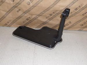

  13. АндрейР
    АндрейР Желаю чтобы все!
    19 апр 2004
    61.325
    A3\8P\2,0Т\Q
    Фильтр один: 0AW301519C + прокладка: 0AW301463C
    но насколько я знаю фильтр на вариаторе меняют при ремонте АКПП...уточните это.

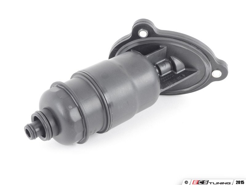

  14. Daily Service
    Daily Service Живу я здесь
    2 июл 2013
    4.748
    БМВ
    АндрейР, еще есть вот такой фильтр установлен снаружи, его можно также поменять при замене масла.

  16. Daily Service
    2 июл 2013
    4.748
    БМВ
    Я обновил второе сообщение в теме - читайте.
