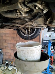

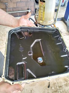

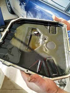

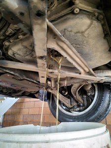

    Вчера делал замену масла в S-tronic. мучался мыслями что откатал все 60 000 км. на форумах писали страшные вещи для тех кто меняет масло по регламенту что нужно делать это чаще. Поэтому решил вместе со сменой масла почистить и поддон робота. Но все страшилки оказались враками. Масло было кристально чистое как будто он и не работало 60 тыс км. а поддон так же идеально чистым. до меня было залито оригинальное масло. Я залил Motul DCTF, посмотрю как она будет эксплуатироваться.
