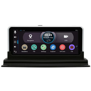

    2) Установка блока Android с выводом картинки на штатный дисплей и доустановкой сенсорного стекла (не дешево, сенсор по сегодняшним меркам не чувствителен, разрешение штатного дисплея не очень хорошее)
    3) Установка дополнительного монитора на торпеду с подключением звука на штатный аукс
