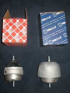

    [FONT=&quot]Так как при запуске, остановке двигателя были слышны и ощутимы стуки по кузову, я решил поменять подушки. Левая визуально доступна и поэтому оценить её состояние проблем не составляет, а вот правая находится под кожухом, дабы не бегать в магазин дважды (раз левая потрескалась, то скорее всего и правая тоже) купил обе. [/FONT]
    [FONT=&quot] Кстати, об опорах, они совершенно одинаковые! А стоят по-разному. Даже если одной фирмы брать. Думаю, что можно смело брать две левые, а кожух переставить со старой(у меня он был в идеале, несмотря на близость выпускного коллектора, только грязноват малость). Некоторые утверждают, что отличии просто не видны, я сомневаюсь. Ну как две капли они! Левая мне обошлась в 800 р, а правая 1500, так что решать Вам, стоит это кожух 700 р или нет…[/FONT]

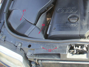

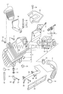

    [FONT=&quot] Для более удобного доступа к верхней гайке правой опоры снимаем, открутив 2 самореза[/FONT]
    [FONT=&quot]-22- торксом, воздуховод под номерами -18- и следом выдергиваем -17-[/FONT]

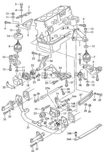

    [FONT=&quot]Для начала нужно ослабить все гайки опор на еще не поддомкраченном двигателе, т.к. если опоре совсем кирдык, то она будет прокручиваться. 3 из 4-х гаек у меня сорвались очень легко, а вот нижняя правая немного посопротивлялась, может из-за близости коллектора, но она была сильно заржавевшей, однако поддалась, когда применил чуть более длинный вороток.[/FONT]
    [FONT=&quot] Далее я использовал небольшой деревянный брусок оперев один край в консоль -1- при замене левой опоры и при замене правой в край картера, там где приливов побольше (место не лучшее, но вес двигателя спокойно выдержит), а второй край упирал в домкрат.[/FONT]
    [FONT=&quot]Теперь, немного поддомкратив двигатель, ослабляем 3 винта -15- У меня очень легко открутились. Консоли -9- и -10- немного опустятся вниз и в них появится необходимый для вынимания опор люфт. Консоли очень легкие и кроме двигателя ничего не держат, поэтому поддомкратив двигатель ими можно манипулировать достаточно свободно.[/FONT]
    [FONT=&quot] Я менял опоры поочереди, наверное можно и сразу обе, если двигатель с двух сторон поддомратить и даже без ослабления двух консолей -9- и -10- обойтись если открутить переднее крепление -17- , т.к. именно оно не дает двигателю подняться от балки -31- и, соответственно, от лонжеронов.[/FONT]

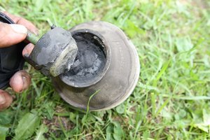

    [FONT=&quot] Левая опора была в трещинах, но целой, а вот правая совсем развалилась, видно на фото.[/FONT]
    [FONT=&quot]Из-за нее и были удары при запуске и глушении двигателя. Они совсем исчезли, теперь заводка/глушение проходит ровно, а вот небольшие вибрации на холостых на руле остались, тут ничего не изменилось.[/FONT]

    Пока мало проехал, только 1-1,5 т.к. По внешнему виду и "качеству на ощупь" не уступает Mayle. Да и приписка у них Бильштайн, наверное это их подразделение. Я брал натяжной ролик ремня генератора Феби, уже 30000 прошло с тех пор все норм. Вообще, у меня очень маленькие пробеги, около 8-10 тыс. в год, так, что на мой век хватит.
