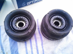

    Происходит навернека в сухую погоду, обратите внимание! Могу предположить что это конструктивный не до чёт конструкции от VAG, а именно опорный подшипник выполнен в виде резинового опорного кулака если можно так сказать f318cd6s-960.jpg

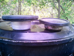

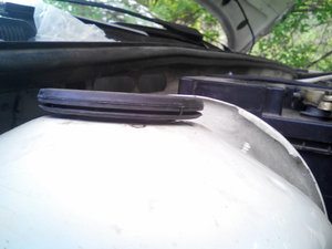

    Этот "резиновый кулак" со стойкой просто вставляется в опорную чашку 94ccd6s-960.jpg и чтоб эта стойка не выпадала она фиксируется с верху чашкой d24cd6s-960.jpg выглядит после сборки она так 6434cd6s-1920.jpg
    Так вот этот резиновый кулак в чашке ходит как в верх не много так и в низ. Он резиновый трётся об метал чашки и издаёт скрип . Такой тип стоек распространён на малобюджетных авто у VAG. Я ту часть резины что будет соприкасаться с металлом чашки предварительно обрабатываю спрей-силикон.
