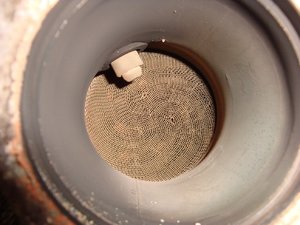

    И ещё вопрос,обычно при замене турбины обращают внимание на катализатор,я на свой смотрю,вроде ничего криминального не вижу,может ошибаюсь?[​IMG]

    ИМХО все в полном порядке! Хотя, конечно же, лучше было бы сунуть лампочку на другой конец ката и посмотреть его "насквозь"
