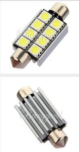

    Как выяснилось есть ещё Сопротивление ламп:D Посоветовали поставить вот такие.
    Как придут лампы, отпишусь, помогло или нет.
