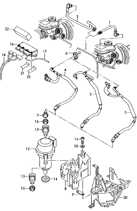

    Изучал тему, слегка. Вместе с изменением ВКГ изменилась и тормозная система - то, как создаётся разрежение для вакуумного усилителя. Там поставили электронасос, блок управления, ... Лист-прайс этих блоков сами понимаете - отпугивает. Цены на разборке пока не уточнял.
    Такая модификация есть и на дорестайле - T7T, T7F, T7Z.
    Насос 8E0 927 317 A + кронштейн + другие шланги
    Блок управления от HELLA 8E0 907 709 A + жгуты проводов...
