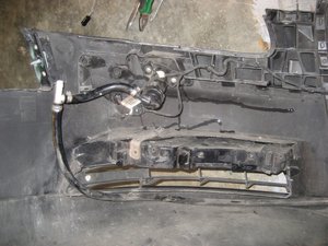

    еще видел у белорусов там человек, вообще весь процесс от и до описал. но пока ссыль найти не могу!

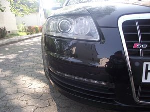

  6. yura79
    yura79 Участник форума
    20 апр 2011
    293
    A6/4F5 3.0tdi '06

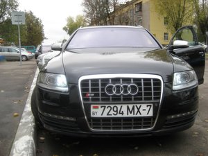

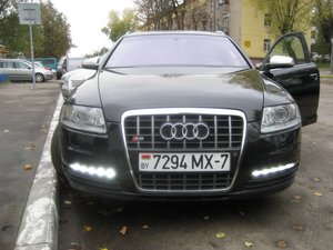

  7. yura79
    20 апр 2011
    293
    A6/4F5 3.0tdi '06
    Мой в Германии переделал немец:
  8. ops
    ops Участник форума
    13 фев 2012
    126
    А6 С6 3.0TDI
    эт типа в обыкновенный бампер вставил???
  9. yura79
    20 апр 2011
    293
    A6/4F5 3.0tdi '06
    Да, бампер s-line
  10. ops
    ops Участник форума
    13 фев 2012
    126
    А6 С6 3.0TDI
    а не в курсе , кроме диодных огней, модули какие нить он ставил?? к чему подключал? прописывал где?
  11. yura79
    20 апр 2011
    293
    A6/4F5 3.0tdi '06
    Модули не ставил, подключал вместо туманок, нигде не прописывал, включаются как обычные ПТФ, но бьет ошибку на приборке, как немного потеплеет, надо будет поставить сопротивления, нарыл у немце схемы, но пока с ними не разбирался
  12. kulikovd
    kulikovd Завсегдатай
    29 мар 2010
    665
    да просто сопротивление надо накидывать!) у тебя там по схеме их 2 вешают!
