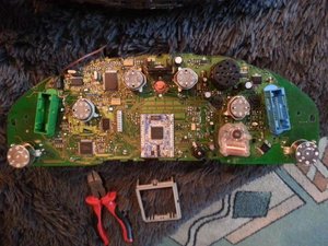

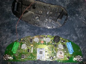

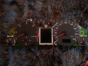

    всем доброго!подскажите пожалуйста у меня audi a6 2.5 tdi движок afb купил ее уже с не рабочим жк дисплеем.снял панель а там треснута плата на экран.где можно достать ее?или панель нужно целиком.да и зачем там провод припаян и выведен наружу может кто знает?

    Во становить не дешевле в большинстве случаев, а провод может по разным причинам висеть, но ето не стандартная деталь доски.

    Панель с разборки надо искать. Возиться с полудохлой смысла нет. Денег потратишь больше, а проживет она меньше. Как менять панель и прописывать ключи - подробно уже расписано везде, но если че, подскажем ))

    перепаивал эту плату несколько раз, горе владельцы-ремонтники бывают ломают.
    ищи другую доску, плату все равно не найти + паять сложней чем экран.

    Фотка не в фокусе. Что там треснуло-то?

    керамическая плата. больше нечему. востановить сложно.

    А, сама гибридка... ну, да. Восстановить сложно, но можно, в принципе.
