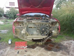

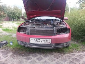

    Процесс разборки морды
    Для того чтобы подлезть к чему либо надо снять бампер с радиатором или иметь очень худые руки, я посчитал что проще и удобней снять бампер с радиатором.
    - снимаем фары (сверху ослабляем по два болта на каждой фаре и легким покачивание вынимаем фару из посадочных мест, отсоединяем штекер проводки и убираем фары в сторону)
    - снимаем сам бампер (слева и справа бампер крепется тремя болтами на 10 всего их 6, три справа и три слева. Со стороны колеса через защиту откручиваем 2 болта TOREX, аналогично слева и с права). Снимаем декоративные решетки в низу бампере (решетки на защелках снять их не должно составить труда, у кого стоят противотуманки, отсоединяем штекера). С низу по краям бампер крепят два шестигранника, выкручиваем шестигранники и стягиваем бампер на себя (болты не обязательно выкручивать полностью)
    На следующем этапе можно воспользоваться двумя способами:
    1) Разобрать полностью (снять радиатор и переднюю рамку)
    2) Перевести переднюю часть автомобиля в сервисное положение.
    Я выбрал первое.....по мне, так более удобно и сложного в принципе ничего нет.

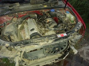

    Снятие радиатора охлаждения двигателя
    - снимаем стопорную чеку с верхнего и нижнего патрубка и стягиваем патрубки (если необходимо сохранить антифриз то на нижнем патрубке предусмотрен кран для слива охлаждающей жидкости, у меня было 90% воды и 10% антифриза поэтому я все слил через патрубок. Сам радиатор крепится на двух клипсах сверху снимаются элементарно, описывать думаю не стоит.) Для автомобилей с кондиционером, радиатор климатической системы отводится в сторону на гибких шлангах.

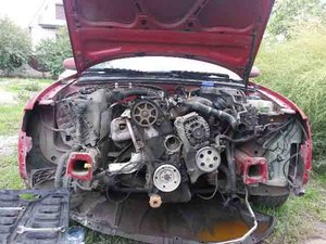

    Снятие передней части автомобиля (телевизора)
    - отсоединяем тросик капота
    - разъединяем фишки вентилятора охлаждения (фишки находятся под пластиковой облицовкой, которая надета на бочок ГУРа)
    - откручиваем масло охладитель ГУРа
    - снимаем датчик наружной температуры и отводим в сторону чтобы не мешался
    - Откручиваем болты TOREX сверху слева и с права на краях рамки
    - Откручиваем нижние болты которые крепят рамку к лонжеронам
    - Снимаем переднюю часть и ставим в сторону чтобы не мешалась

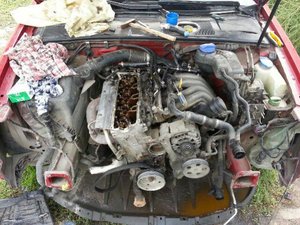

    Замена помпы и Ремня ГРМ с роликом
    - Снимаем ремень вспомогательного оборудования (для этого рожковым ключом на 19 отводим автоматический натяжитель и скидываем ремень. Для удобства натяжитель можно зафиксировать в сжатом положении, необходимо подобрать шплинт нужного диаметра и вставить его в технологическое отверстие, но делать это не обязательно, лично я не фиксировал)
    - Снимаем натяжитель вспомогательного ремня, открутив три болта (в дополнении ролик этого натяжителя можно разобрать, открутив по центру ролика болт TOREX. И смазать тугоплавкой смазкой, что я и сделал. К слову сказать разобрав ролик смазки я там не обнаружил. По времени заняло около 5-ти минут, в результате ролик вращается как новый)
    - Снимаем защитный пластиковый кожух ремня ГРМ (две защелки с верху и защелка с низу под плоскую отвертку)
    - Снимаем железную защиту которая находится за натяжителем вспомогательного оборудования, и нам открывается вид на текущую помпу, судя по наросту антифриза текла она довольно таки давно.

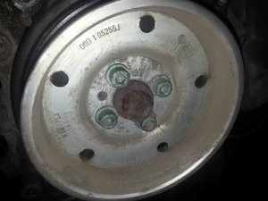

    - в дополнение надо снять железную защиту с коленвала и открутить венец (может он и по другому называется) с коленвал. (для этого откручиваем четыре болта под внутренний шестигранник и один центральный болт, центральный болт должен быть заменен на новый)

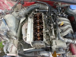

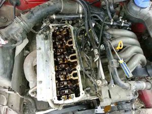

    - Для замены гидрокомпенсаторов, ослабляем центральный болт на распредвале (ставим на скорость, я еще попросил соседа надавить на педаль тормоза). Выставляем метки, ослабляем ремень и соответственно скидываем его с распредвала. Откручиваем болты TOREX на клапанной крышке и ее. Далее можно снять шестерню с распредвала или вытащить все вместе, а потом уже ее снять. Кому как удобно. Я снял сразу (снимается без съемников и молотков). После того как сняли клапанную крышку, можно откручивать болты крепления распредвала, открутив все болты вытаскиваем распредвал с платформой (платформа крепится к головке блока по всей площади, и получается что головка блока состоит из двух частей. В каталогах этого не указано, и прокладки соответственно нет. Функции прокладки выполняла некая резинка вставленная в паз по всей площади этой платформы. Я использовал герметик так как от этой резинки ничего не осталось). После того как сняли распредвал, вынимаем старые гидрокомпенсаторы и вставляем новые (гидрокомпенсаторы купленные INNA уже были закачены маслом, поэтому закачивать в них ничего не пришлось). Ставим на место распредвал, соблюдая то положение в котором его снимали, затягиваем болты предписуемым моментом затяжки, устанавливаем новый сальник, закручиваем крышку распредвала установив новую прокладку, надеваем шестерню, наживляем центральный болт, выставляем метки, натягиваем ремень ГРМ, и уже затягиваем центральный болт распредвала. Собираем все в обратной последовательности.
