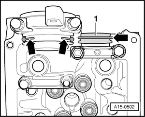

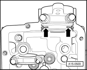

    из эльзы:
    Вести жгут герметика Ø примерно 3 мм над полукруглым уплотнением, так чтобы на двух концах выступало примерно 5 мм -стрелка справа-.
    – Нанести на все переходы ГБЦ/крышки опор распредвала по капле герметика (Ø примерно 5 мм).
    – Нанести Ø примерно 3 мм герметика, до половины высоты крышки опоры распредвала
