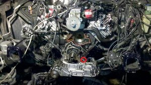

    Обошелся только нижним и толстой трубкой от маслонасоса, ну и справа наруже надо всю технику снять(насос гура, кондишн)

    Правда при установке немного заломало поперечную губку посадочного места сальника, но это не нужное место и будем считать что облегчен вес!:):)
    Хитрость при установке: надо затянуть плассмассовым жгутиком в закрытом положении натяжной шток расположенный на самой крышке, после установки всего хозяйства, с помощю резиновой кувалды, на место, выкусить и удалить жгут и натяжитель цепи маслянного насоса встанет на свое место в поджатое положение.

    А насос ГУРа чем мешает?

    Всё что справа(если смотреть на двигатель спереди) мешает откручиванию всего одного болта этой крышки.

    отмечен красным кружком

    Все там прекрасно откручивается. Вот, чтобы снять крышку, надо открутить задний болт натяжителя и снять шайбу.
    Если умудрился снять крышку не снимая поддон, то уж винт то можно было открутить...
