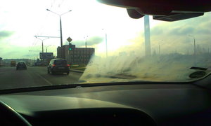

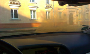

    Добрый день. Кто сталкивался с проблемой - появился терпкий запах в салоне после зимы и начало потеть стекло с правой (пассажирской) стороны (смотрим фотки). Не могу понять - сладкий налет или нет. Опрессовка показала, что давление падает, причем заметно.
    Тут вопрос - есть ли смысл залить герметик и в результате получить забитую систему охлаждения или сразу ехать на замену печки?

    меняй радиатор.герметик не заливай:ded:

    Герметик служит для того чтобы добраться до сервиса своим ходом - но после него много чего надо вычищать.

    Решилось заменой печки. Печка примерно 200$ работа 90$
