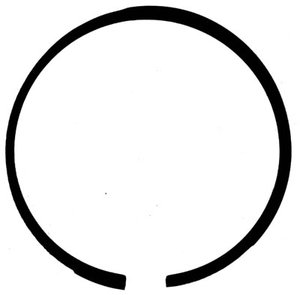

    Вчера разобрали движек.
    Вскрытие показало: Прокладки выпускного коллектора прогорели, направляющие клапанов под замену, клапана на станок, натяжной ролик под замену
    и главное
    ЗАЗОР МЕЖДУ ЮБКОЙ ПОРШНЯ И СЕРЕДИНОЙ ЦИЛИНДРА - 0.15
    Смотрю в камасутре максимальный допустимый зазор - 0.07.
    Хотя зазор замка новых колец в середине цилиндра 0.45, что в пределах нормы.
    Чем мне это грозит, если растачивать не буду?
    ЕТКА не нужна - есть. Спасибо. Вал 026U держал в руках сам и дивился, Правда я и про 026Q тоже не слышал.

    смотря как движек эксплуатировать, какое масло заливать и с какой периодичностью менять...
    Тут проблемы на лицо: разобрали, посмотрели, замеряли. Поршня болтаются, зазор в два раза больше допустимой нормы (правда на Тазах 0,15 предельно допустимая). Расточка слишком дорого выходит. Голову отремонтировали, движек собрали, вроде работает, но блин как заноза ноет мысль что что-то всё-таки не то.
    Еще показали старое колечко.... Еще грустнее стало.
