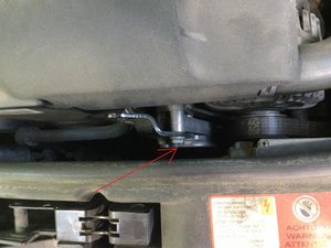

    Всем добрый день! Появился треск под капотом, трещит штука показанная на фото. Когда зажимаешь ее рукой треск пропадает. Заехал в первый попавшийся сервис - говорят менять грм, а эта хрень, которая трещит - что-то вроде натяжителя. Пробег 113тыс (А6 2010, 2.0т mult). Кто что скажет? Менять? И на сколько опасно так ездить? (до замены). ГРМ собирался менять на ТО 120. Спасибо.

    поменяй натяжитель поликлинового ремня (06B903133E), в чем проблема?

    Спасибо. А его можно заменить без снятия ремня ГРМ?
  4. Gennadii
    Gennadii Завсегдатай
    3 фев 2010
    966
    A6-С7
    Или он вообще к нему не имеет отношения?
  5. Garage.Inc
    19 дек 2006
    17.324
    Литва
    cannondale sl2
    не имеет

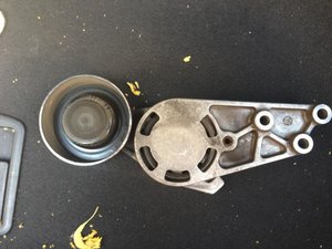

    Заменил натяжитель ремня, пока все в порядке. Внешне у старого никаких дефектов не обнаружено, ролик как новый, пружина целая, вообщем не очень понятно в чем было дело. В сервисе сказали, что если треск появится снова, то это шкив генератора (типа старая болезнь) - передает вибрации на натяжитель и тот начинает трещать. В любом случае это не натяжитель цепи и не грм - как мне сказали у официалов).
