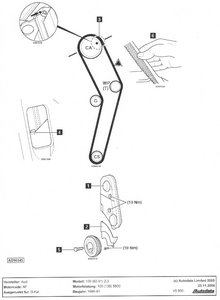

    Смотрите и не мучайтесь... Походу рэмэнь меняется как на переднеприводном тазе.

    Эта картиночка у меня есть. Верхней метки у меня вообще не видно :) Уже смотрел. Мучаться придётся - т.к. чтоб удобно до всего долезть было надо снять решетку радиатора, а потом еще кучу ремней. С ремнями у меня проблема в том, что все гайки регулировки (там такая хитрая система из как бы двух гаек) сорваны. Приходится извращаться... А вот уж сам ремень ГРМ - проблем сменить нет! А скока разбирать...

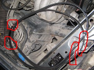

    1. Сначала, для удобства, я снял радиаторную решетку. Фото1. Красным - где она у меня крепилась. Зелёным - тут крепятся "уши" радиаторной решетки, которые можно легко сломать (на старой решетке ломал).

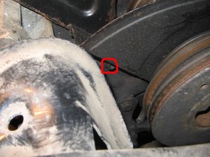

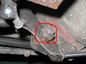

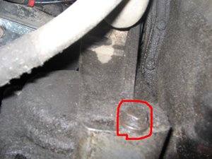

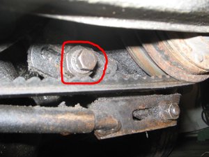

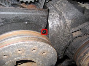

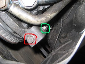

    2. Далее надо снять ремни приводов на ГУР, Кондей, Генератор. Фото 2, 3, 4, 5 соответственно. Красным отмечены винты для регулировки натяжения ремня. Зелёным - фиксатор.
    3. Далее надо снять верхнюю крышку ременного привода ГРМ. Фото 5. Красным - своеобразные гайки под шестигранник на 6. Откручиваем - снимаем верхнюю крышку.

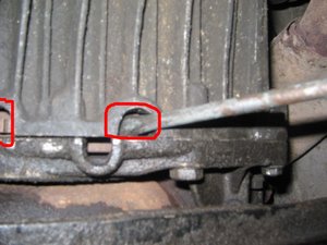

    5. Теперь надо открутить шкив коленвала. Для этого надо зафиксировать коленвал, путём заклинивания отвёрткой маховика. Фото 8. Красным - клин отвёрткой маховика. Там окошки такие есть - в них видно зубчики. Тока надо отвёртку так воткнуть, чтобы она клинила маховик, а не держала его за зубчик!!! Тогда падает вероятность того, что отломаешь последний.

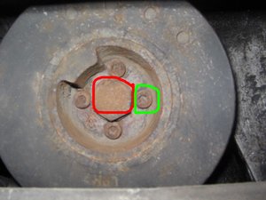

    6. Ну а теперь откручиваем шкив коленвала. Фото 9. Красным - собсно винт крепления шкива и зубчатого колеса (понядобится большой крутящий момент!!!), Зелёным - винты под шестигранник, крепят шкив к зубчатому колесу. Я сначала открутил шестигранные, потом один оставил. А потом уже крутил большой винт.

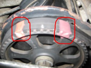

    7. Теперь ставим метки на ремне и шкивах. Фото 10, 11. Я метки делал лаком для ногтей. :) Он затвердевает, а потом со временем осыпется.

    13. Переносим метки на новый ремень. Фото 12.
