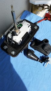

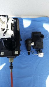

    Привет всем! Подскажите кто сталкивался по замене ручки.... Пришла ручка акпп с разборки. Там ослики кнопку не зафиксировали как положено и она запала в корпус. Есть вариант ее достать?
    Курил форум вроде как она должна быть в отжатом положении. И если можно подскажите пару слов об установке. Заранее оч. благодарен!!

    Все очень просто делаешь крючок из крепкой проволоки, подсвечивая фонариком, суёшь, цепляешь за язычок, оттягиваешь аккуратно обратно, до возможности зацепить кнопку, вытягиваешь, фиксируешь, всё. Чтоб снять ручку, оттягиваешь кнопку наружу полностью и с усилием выдергиваешь ручку вверх.

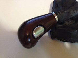

    Кто то пробовал менять ручку?
    Такая подойдет и насколько это сложно будет?

    отщелкиваш кожу .задираешь ее. синмаеш там хомут железный (под кожей перед самой ручкой акпп) вытягиваеш *пипку* (кнопку на которую при переключении нажимаешь) и выдергиваешь на верх..новую ручку в обратной последовательности..и стягиваешь вместо хомута пластиковой стяжкой..по времени на все минут 20

    Нижнюю рамку(пластиковую) нужно ставить старую(от А6\С6)

    Поставил такую, целиком от С7, рамка на чехле другая, не встает как надо, даже если подрезать защелки, тупо форма иная, остаются щели и на Р выскакивает задний угол.
    Сама ручка норм, приятно руке лежать, и защелка фиксатор порадовала, на родной железный хомут, а тут целая система.

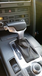

    Всем привет одноклубникам!

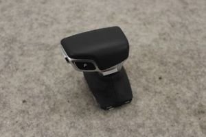

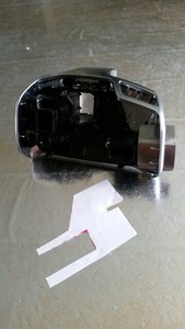

    Может кто связывался с такой проблемой или видел в интернете информацию по замене ручки АКПП
    4N1713139B планирую заменить на Ауди а6 с6 в чём может быть загвоздка ручка уже есть в наличии заранее благодарен.

  13. g01dt00th
    g01dt00th Живу я здесь
    24 ноя 2013
    4.690
    A6C6 AR 4.2fsi '06
    Wireshift ручку на с6 это сильно :))

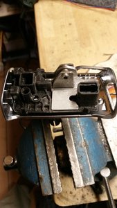

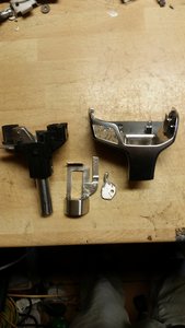

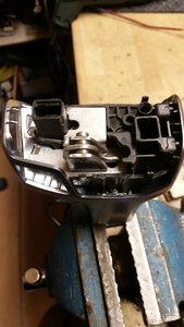

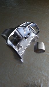

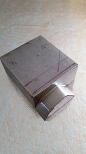

  14. bobkov777
    bobkov777 Новичок
    15 янв 2012
    17
    Германия
    A6/4f 2,4 Bj2005 BDW

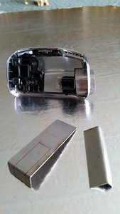

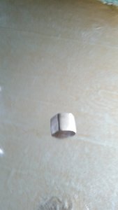

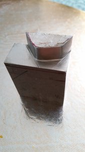

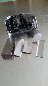

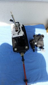

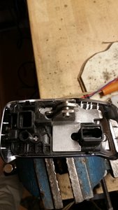

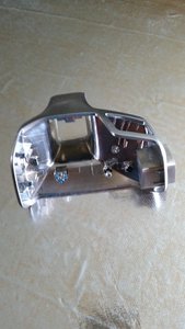

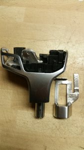

    Добрый вечер всем одноклубникам любителям Ауди всё ни как не мог выбрать время для отчёта сделанной с моим лучшим другом и наставником идей Andrej Weizel человек голова и золотые руки. Решили с ним переделать электрическую ручку переключения передач. Переделать на механическую. Для Audi a6 c6 Купили на EBay.de 4N1713139B ручку переключения передач механизм переключения передач чтобы не бегать то и дело к машине, а что бы было всё под рукой. И так начнём сначала удаляем всю электронную начинку это не сложно. Освободили осмотрели подумали решили берём кусок картона или, что нибудь на подобие берём кнопку фиксации и делаем шаблон из картона. В гараже нашелся подходящий кусок кусок нержавейки при помощи маркера наносим рисунок шаблона на нержавейку белого сейчас инструменты не то, что в 70-80 х годах при помощи Болгарии вырезана заготовку будущей кнопки. Дальше обработка подгонка шлифовке. Дальнейшая задача сделать толкающий механизм. Опять берём картон и выкраиваем толкающий механизм подъёмного рычажка. берём листовой кусочек нержавейки наносим шаблон выпиливам загибаем подганяем. Дальше нам нужно сделать площадку по которой будет скользить толкающий механизм. Опять картон шаблон выпиливаем подгоняем примиряем шлифуем. Дальнейшая наша задача сделать подземный механизм берём полоску листовой нержавейки и гнём п образный профиль. Дальнейшая наша задача сделать собачку которая будет поднимать шток делаем шаблон выпиливаем подгонеяем шлифуем. Дальнейшая наша задача всё правильно подогнать и надёжно закрепить. Продолжение после установки на место
  15. bobkov777
    bobkov777 Новичок
    15 янв 2012
    17
    Германия
    Всех одноклубников С наступающим Новым годом!
    Всем успехов и хороших дорог.

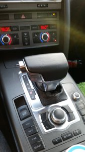

    Вот в итоге, что получилось
