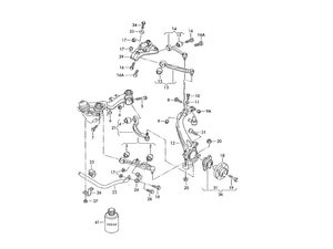

    Кто менял подскажите . В общем на диагностике сказали нужно заменить верхние и нижние рычаги слева(уже не бодрые) ну раз такое дело думаю за одно и правую часть заменю.Приехал домой залез в каталог ETKA а тут хрен поймешь(в живую какой то другой вид + на подъёмнике) что значит верхний и нижний рычаг. Вопрос - С какие детали заказывать (по номерам на картинке)? Audi A4 2003 1.8t quattro AMB Vin - WAULC68E44A013984[​IMG]
  2. Bazarov
    Bazarov Живу я здесь
    25 дек 2008
    1.010
    Quattro. Handmade.
    13 и 14 верхние
    1 и 21 нижние

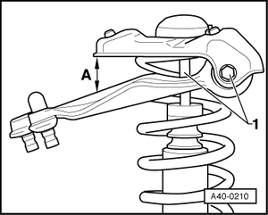

    Перетряхиваю подвеску собственноручно... Может кто пояснить рекомендацию из ELSA по обтяжке верхних рычагов:
    Что то я не вдуплюсь куда вектор усилия прикладывать :shock:

    Вектор никуда не надо прикладывать. Просто для долговечной работы сайлентов они должны затянуты быть в том положении в котором машина чаще находится/ездит.
    Поэтому, перед тем как снимать эти рычаги-замерь расстояние "А" на своем СТОЯЩЕМ НА ЗЕМЛЕ авто. Затем при монтаже можено будет не ставить авто на колеса для затяжки сайлентов, а достаточно выставить ранее замеренное расстояние "А" и затянуть без колеса.

    А какже допуски по предельному усилию при затяжке, на скурчивание сайлентбока ?

    В смысле " а как же"? Я про принцип рассказал, а не про усилие и допуски (это немного другое).
    Усилие затяжки пока не попадалось на глаза. Увижу - поделюсь.

    Это дискуссии и не более того. Срок службы с/б от усилия затяжки не зависит.

    Немцы так не считают.

    </td> </tr> </tbody></table> [FONT=&quot]<o:p> </o:p>[/FONT]
    <table class="MsoNormalTable" style="border-collapse: collapse;" border="0" cellpadding="0" cellspacing="0"> <tbody><tr style=""> <td style="width: 15pt; padding: 0.75pt;" width="20"> q[FONT=&quot] <o:p></o:p>[/FONT]
    </td> <td style="padding: 0.75pt;"> [FONT=&quot]заменять после каждого демонтажа<o:p></o:p>[/FONT]
    <table class="MsoNormalTable" style="border-collapse: collapse;" border="0" cellpadding="0" cellspacing="0"> <tbody><tr style=""> <td style="width: 30pt; padding: 0.75pt;" width="40">
    [FONT=&quot]13 - <o:p></o:p>[/FONT]​
    </td> <td style="padding: 0.75pt;"> [FONT=&quot]Рычаг подруливающий нижний<o:p></o:p>[/FONT]
    </td> <td style="padding: 0.75pt;"> [FONT=&quot]если гидравлическая опора негерметична, ее необходимо заменить <o:p></o:p>[/FONT]
    </td> <td style="padding: 0.75pt;"> [FONT=&quot]Соответствие [/FONT][FONT=&quot]→ Электронный каталог запчастей „ETKA“[/FONT][FONT=&quot]<o:p></o:p>[/FONT]
    [FONT=&quot]14 - <o:p></o:p>[/FONT]​
    </td> <td style="padding: 0.75pt;"> [FONT=&quot]Гайка, самостопорящаяся<o:p></o:p>[/FONT]
    </td> <td style="padding: 0.75pt;"> [FONT=&quot]100 Нм на стальной опоре колеса<o:p></o:p>[/FONT]
    </td> <td style="padding: 0.75pt;"> [FONT=&quot]110 Нм на алюминиевой опоре колеса<o:p></o:p>[/FONT]
    [FONT=&quot]15 - <o:p></o:p>[/FONT]​
    </td> <td style="padding: 0.75pt;"> [FONT=&quot]Корпус ступичного подшипника<o:p></o:p>[/FONT]
    </td> <td style="padding: 0.75pt;"> [FONT=&quot]Исполнение с канавкой для кольца на наконечнике рулевой тяги [/FONT][FONT=&quot]→ Электронный каталог запчастей „ETKA“[/FONT][FONT=&quot] поставляет только новое исполнение<o:p></o:p>[/FONT]
    </td> <td style="padding: 0.75pt;"> [FONT=&quot]Для автомобилей с корректором угла наклона фар необходимо соблюдать последовательность снятия и установки <o:p></o:p>[/FONT]
    </td> <td style="padding: 0.75pt;"> [FONT=&quot]снятие и установка <o:p></o:p>[/FONT]
    </td> <td style="padding: 0.75pt;"> [FONT=&quot]ремонт <o:p></o:p>[/FONT]
    </td> <td style="padding: 0.75pt;"> [FONT=&quot]отсоединить от верхнего треугольного рычага независимой подвески колеса <o:p></o:p>[/FONT]
    [FONT=&quot]16 - <o:p></o:p>[/FONT]​
    </td> <td style="padding: 0.75pt;"> [FONT=&quot]Покрывающий лист<o:p></o:p>[/FONT]
    [FONT=&quot]17 - <o:p></o:p>[/FONT]​
    </td> <td style="padding: 0.75pt;"> [FONT=&quot]Болт с шестигранной головкой<o:p></o:p>[/FONT]
    </td> <td style="padding: 0.75pt;"> [FONT=&quot]при затяжке автомобиль должен стоять на земле<o:p></o:p>[/FONT]
    <table class="MsoNormalTable" style="border-collapse: collapse;" border="0" cellpadding="0" cellspacing="0"> <tbody><tr style=""> <td style="padding: 0.75pt;"> [FONT=&quot]Момент затяжки болта М14:<o:p></o:p>[/FONT]
    </td> <td style="padding: 0.75pt;"> [FONT=&quot]115 Нм и довернуть на 180°<o:p></o:p>[/FONT]
    <table class="MsoNormalTable" style="border-collapse: collapse;" border="0" cellpadding="0" cellspacing="0"> <tbody><tr style=""> <td style="padding: 0.75pt;"> [FONT=&quot]Момент затяжки болта М16:<o:p></o:p>[/FONT]
    </td> <td style="padding: 0.75pt;"> [FONT=&quot]190 Нм и довернуть на 180°<o:p></o:p>[/FONT]
    [FONT=&quot]18 - <o:p></o:p>[/FONT]​
    </td> <td style="padding: 0.75pt;"> [FONT=&quot]Болт с внутренним шестигранником, 10 Нм<o:p></o:p>[/FONT]
    [FONT=&quot]19 - <o:p></o:p>[/FONT]​
    [FONT=&quot]20 - <o:p></o:p>[/FONT]​
    </td> <td style="padding: 0.75pt;"> [FONT=&quot]Болт с шестигранной головкой M 12 x 1,5 x 85<o:p></o:p>[/FONT]
    </td> <td style="padding: 0.75pt;"> [FONT=&quot]90 Нм и довернуть на 90°<o:p></o:p>[/FONT]
    [FONT=&quot]21 - <o:p></o:p>[/FONT]​
    [FONT=&quot]22 - <o:p></o:p>[/FONT]​
    </td> <td style="padding: 0.75pt;"> [FONT=&quot]Соединение<o:p></o:p>[/FONT]
    </td> <td style="padding: 0.75pt;"> [FONT=&quot]стрелка на соединении указывает направление движения<o:p></o:p>[/FONT]
    </td> <td style="padding: 0.75pt;"> [FONT=&quot]Учесть изменение связей и моментов затяжки <o:p></o:p>[/FONT]
    [FONT=&quot]23 - <o:p></o:p>[/FONT]​
    </td> <td style="padding: 0.75pt;"> [FONT=&quot]Гайка шестигранная самостопорящаяся<o:p></o:p>[/FONT]
    </td> <td style="padding: 0.75pt;"> [FONT=&quot]40 Нм и довернуть на 90°<o:p></o:p>[/FONT]
    </td> <td style="padding: 0.75pt;"> [FONT=&quot]Гайка имеет ребра на нижней стороне<o:p></o:p>[/FONT]
    </td> <td style="padding: 0.75pt;"> [FONT=&quot]Для замены применять только такую специальную гайку!<o:p></o:p>[/FONT]
    [FONT=&quot]24 - <o:p></o:p>[/FONT]​
    </td> <td style="padding: 0.75pt;"> [FONT=&quot]Болт с шестигранной головкой M 12 x 1,5 x 100<o:p></o:p>[/FONT]
    </td> <td style="padding: 0.75pt;"> [FONT=&quot]70 Нм и довернуть на 180°<o:p></o:p>[/FONT]
    [FONT=&quot]25 - <o:p></o:p>[/FONT]​
    </td> <td style="padding: 0.75pt;"> [FONT=&quot]Нижний несущий рычаг<o:p></o:p>[/FONT]
    </td> <td style="padding: 0.75pt;"> [FONT=&quot]для автомобилей с корректором угла наклона фар необходимо соблюдать последовательность снятия и установки <o:p></o:p>[/FONT]
    [FONT=&quot]26 - <o:p></o:p>[/FONT]​
    </td> <td style="padding: 0.75pt;"> [FONT=&quot]Болт с шестигранной головкой M 12 x 1,5 x 110<o:p></o:p>[/FONT]
    </td> <td style="padding: 0.75pt;"> [FONT=&quot]110 Нм и довернуть на 90°<o:p></o:p>[/FONT]
    </td> <td style="padding: 0.75pt;"> [FONT=&quot]Резьбу в кузове можно отремонтировать резьбовой вставкой из проволоки согласно DIN 8140 (Heli- Coil). Резьбовая вставка должна иметь ту же длину, что и резьба в кузове.<o:p></o:p>[/FONT]
    [FONT=&quot]27 - <o:p></o:p>[/FONT]​
    </td> <td style="padding: 0.75pt;"> [FONT=&quot]Болт с шестигранной головкой, M 10 x 70, 75 Нм<o:p></o:p>[/FONT]
    [FONT=&quot]28 - <o:p></o:p>[/FONT]​
    [FONT=&quot]29 - <o:p></o:p>[/FONT]​
    </td> <td style="padding: 0.75pt;"> [FONT=&quot]Скоба<o:p></o:p>[/FONT]
    </td> <td style="padding: 0.75pt;"> [FONT=&quot]установлена на несущем рычаге<o:p></o:p>[/FONT]
    </td> <td style="padding: 0.75pt;"> [FONT=&quot]заменять всегда<o:p></o:p>[/FONT]
    [FONT=&quot]30 - <o:p></o:p>[/FONT]​
    </td> <td style="padding: 0.75pt;"> [FONT=&quot]Подрамник<o:p></o:p>[/FONT]
    </td> <td style="padding: 0.75pt;"> [FONT=&quot]учесть подрамник с предварительно напряженными опорами в 4-цил. двигателях <o:p></o:p>[/FONT]
    [FONT=&quot]31 - <o:p></o:p>[/FONT]​
    </td> <td style="padding: 0.75pt;"> [FONT=&quot]Учесть разность длин и моментов затяжки болтов → Илл.<o:p></o:p>[/FONT]
    [FONT=&quot]32 - <o:p></o:p>[/FONT]​
    </td> <td style="padding: 0.75pt;"> [FONT=&quot]Опора подрамника<o:p></o:p>[/FONT]
    [FONT=&quot]33 - <o:p></o:p>[/FONT]​
    [FONT=&quot]34 - <o:p></o:p>[/FONT]​
    [FONT=&quot]35 - <o:p></o:p>[/FONT]​
    </td> <td style="padding: 0.75pt;"> [FONT=&quot]Болт с внутренним многогранником<o:p></o:p>[/FONT]
    <table class="MsoNormalTable" style="border-collapse: collapse;" border="0" cellpadding="0" cellspacing="0"> <tbody><tr style=""> <td style="padding: 0.75pt;"> [FONT=&quot]Моменты затяжки:<o:p></o:p>[/FONT]
    <table class="MsoNormalTable" style="border-collapse: collapse;" border="0" cellpadding="0" cellspacing="0"> <tbody><tr style=""> <td style="padding: 0.75pt;"> [FONT=&quot]Болт M8 × 48: 40 Нм<o:p></o:p>[/FONT]
    <table class="MsoNormalTable" style="border-collapse: collapse;" border="0" cellpadding="0" cellspacing="0"> <tbody><tr style=""> <td style="padding: 0.75pt;"> [FONT=&quot]Болт M10 х 48: 70 Нм<o:p></o:p>[/FONT]
    [FONT=&quot]36 - <o:p></o:p>[/FONT]​
    </td> <td style="padding: 0.75pt;"> [FONT=&quot]Балансировочная шайба<o:p></o:p>[/FONT]
    [FONT=&quot]37 - <o:p></o:p>[/FONT]​
    </td> <td style="padding: 0.75pt;"> [FONT=&quot]Шарнир полуоси<o:p></o:p>[/FONT]
    [FONT=&quot]38 - <o:p></o:p>[/FONT]​
    </td> <td style="padding: 0.75pt;"> [FONT=&quot]Шарнир полуоси с шарниром "трипод"<o:p></o:p>[/FONT]
    [FONT=&quot]39 - <o:p></o:p>[/FONT]​
    </td> <td style="padding: 0.75pt;"> [FONT=&quot]Болт с внутренним двенадцатигранником M 10 x 20, 70 Нм<o:p></o:p>[/FONT]
    </td> <td style="padding: 0.75pt;"> [FONT=&quot]для автомобилей с шарниром "трипод"<o:p></o:p>[/FONT]
    [FONT=&quot]40 - <o:p></o:p>[/FONT]​
    </td> <td style="padding: 0.75pt;"> [FONT=&quot]Болт с шестигранной головкой М 10 x 62<o:p></o:p>[/FONT]
    [FONT=&quot]41 - <o:p></o:p>[/FONT]​
    </td> <td style="padding: 0.75pt;"> [FONT=&quot]Опорный кронштейн<o:p></o:p>[/FONT]
    [FONT=&quot]42 - <o:p></o:p>[/FONT]​
    </td> <td style="padding: 0.75pt;"> [FONT=&quot]50 Нм и довернуть на 90°<o:p></o:p>[/FONT]
    [FONT=&quot]43 - <o:p></o:p>[/FONT]​
    </td> <td style="padding: 0.75pt;"> [FONT=&quot]Гайка с буртиком самостопорящаяся, 20 Нм<o:p></o:p>[/FONT]
    <o:p></o:p>[/FONT]
    <table class="MsoNormalTable" style="width: 100%; border-collapse: collapse;" border="0" cellpadding="0" cellspacing="0" width="100%"> <tbody><tr style=""> <td style="width: 60%; padding: 0cm;" valign="top" width="60%"></td> <td style="width: 2%; padding: 0cm;" valign="top" width="2%"> [FONT=&quot] <o:p></o:p>[/FONT]
    </td> <td style="width: 38%; padding: 0cm;" valign="top" width="38%"> [FONT=&quot] <o:p></o:p>[/FONT]
    <table class="MsoNormalTable" style="width: 100%; border-collapse: collapse;" border="0" cellpadding="0" cellspacing="0" width="100%"> <tbody><tr style=""> <td style="width: 60%; padding: 0cm;" valign="top" width="60%"> <table class="MsoNormalTable" style="border-collapse: collapse;" border="0" cellpadding="0" cellspacing="0"> <tbody><tr style=""> <td style="padding: 0.75pt;"> [FONT=&quot]Исполнения болтов<o:p></o:p>[/FONT]
    <table class="MsoNormalTable" style="border-collapse: collapse;" border="0" cellpadding="0" cellspacing="0"> <tbody><tr style=""> <td style="padding: 0.75pt;"> [FONT=&quot]Болт [/FONT][FONT=&quot]-A-[/FONT][FONT=&quot] без ребер жесткости.<o:p></o:p>[/FONT]
    <table class="MsoNormalTable" style="border-collapse: collapse;" border="0" cellpadding="0" cellspacing="0"> <tbody><tr style=""> <td style="padding: 0.75pt;"> [FONT=&quot]Момент затяжки: 25 Нм<o:p></o:p>[/FONT]
    <table class="MsoNormalTable" style="border-collapse: collapse;" border="0" cellpadding="0" cellspacing="0"> <tbody><tr style=""> <td style="padding: 0.75pt;"> [FONT=&quot]Болт [/FONT][FONT=&quot]-В-[/FONT][FONT=&quot] с ребрами жесткости.<o:p></o:p>[/FONT]
    <table class="MsoNormalTable" style="border-collapse: collapse;" border="0" cellpadding="0" cellspacing="0"> <tbody><tr style=""> <td style="padding: 0.75pt;"> [FONT=&quot]Момент затяжки: 75 Нм<o:p></o:p>[/FONT]
    <table class="MsoNormalTable" style="border-collapse: collapse;" border="0" cellpadding="0" cellspacing="0"> <tbody><tr style=""> <td style="padding: 0.75pt;"> [FONT=&quot]Болт [/FONT][FONT=&quot]-C-[/FONT][FONT=&quot] с головкой и ребрами жесткости на шайбе.<o:p></o:p>[/FONT]
    <table class="MsoNormalTable" style="border-collapse: collapse;" border="0" cellpadding="0" cellspacing="0"> <tbody><tr style=""> <td style="padding: 0.75pt;"> [FONT=&quot]затянуть моментом 30 Нм и довернуть на 90°<o:p></o:p>[/FONT]
    <table class="MsoNormalTable" style="border-collapse: collapse;" border="0" cellpadding="0" cellspacing="0"> <tbody><tr style=""> <td style="padding: 0.75pt;"> [FONT=&quot]Все болты использовать только 1 раз.<o:p></o:p>[/FONT]
    </td> </tr> </tbody></table> </td> <td style="width: 2%; padding: 0cm;" valign="top" width="2%"> [FONT=&quot] <o:p></o:p>[/FONT]

    По поводу меток всё верно и понятно ))- я имел ввиду протяжку сайлентов на вывешенном авто.
  20. VitaliyA4
    VitaliyA4 Участник форума
    4 мар 2010
    408
    A80 3A(16v), Golf-II 2000Н, A4 Avant-Q BFB
    Еще раз прочитайте, что я нопесал... Ну или что на "картинке" нописано :)
    Максимальный "Угол скручивания" для резинометаллических соединений считают еще на этапе проектирования узлов подевески, - правда все, а не только немцы :)
