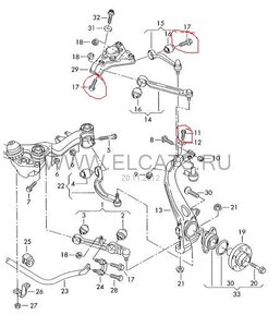

    Добрый день,
    Пришло время заменить два передних верхних рычага подвески, решил заморочиться сам, т.к. делал раньше это на своей А4, кто может сбросьте схему по замене верхних передних рычагов на А6 с пневмой. Зарание благодарен.

    турбодизель

    Audi A6/C6 3.0TDI
    Какие имено придется высверливать 11 или 17 (на картинке)?

    турбодизель
    #4 kuzneckroxa, 20 ноя 2012
    А где картинка ? Те,что крепят шаровые верхних рычагов к кулаку.

    158
    Audi A6/C6 3.0TDI
    Да, картинку я забыл

    турбодизель
    № 11 ,по ссылке смотри номер болта,не забудь прикупить новые ! при установке смаж.

    Audi A6/C6 3.0TDI
    На счет болтов все понятно, сталкивался с этим на четверке, Единственное, что хочу понять, надо будет вытаскивать стойку чтобы вышли болты №17 или нет.

    турбодизель
    да надо
