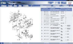

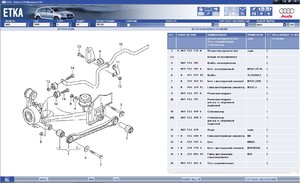

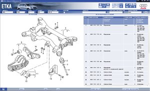

    :) Должно меняется, вроде так (но написано "больше не поставляется", если я правильно понял, рис 1 эл-ты 2, 3) :
      225,7 КБ
      4.203
      231,2 КБ
      2.322
      238,7 КБ
      2.217

    В общем расклад следующий - Если это позиция №3 (указанная на рисунке) то никаких проблем (цены от 300 руб)! Дак вот вопрос в другом!!! На рисунке не понятно - правая изображена сторона или левая?!?!? Тоесть реально говорим о сайленте который по факту находится ближе к заднему бамперу авто, но далеко не факт что позиция №3 - не ближе к передней части авто! Кто-нибудь компетентен в этом вопросе? Нужно срочно!
