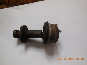

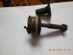

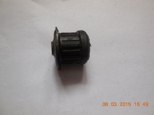

    Ребят, есть у кого опыт по замене сайлентблоков подрамника на ауди 80 B4 (у меня 91 г,двиг АВТ).заказал у ребят в магазине привезли двух видов FEBI 07181 и 07182,вроде как передние подрамника и задние подрамника.Посмотрел в нете ,что все легко выпресовывается с помощью самодельной оправки или домкратом.часа три провозился,не фига не получилось как пишут. Кое-как с помощью зубила ,молотка и какой то матери выдернул один, но новые не подходят,а именно диаметр родного болта больше на 0,2 мм внутреннего диаметра сайлентблока,сайлентблок просто там болтается ,как по высоте,так и по внешнему диаметру.Да и по конструкции разница.Извлеченный был не запрессован ,а как бы "посажен и закатан"в подрамник.Может быть просто заводские еще были.Так вот вопрос-какие сайлентблоки должны быть у меня?фотки сайлентблоков прилагаю.

    На фотках болты, это они держали подрамник?
    Если да, то сайленты у тебя стояли не родные.

    Вот вот Лёх, болты и смущают... Резьба в лонжероне похоже на 10, а сайлент под м12, поэтому болт похоже переточеный...

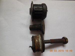

    И что это за завальцовка такая??? Это не посадочное подрамника случайно выдранное?

    Резьба в лонжероне М10,но посадка на родном болте(проточка) под М12, на втором сайленте походу резьбу рвали, там чистый М12 стоит.
    На счет посадочного подрамника точно не скажу,но когда вальцовку выпрямил,все легко вылезло + к вальцовке резина приварена.Выручайте Братцы.,,,,Подмотал изоленту под новый сайлент(Чтоб не стучал),руль в сторону ушел.

    Да Лёш, машина похоже из первых б-4 с резьбой подрамника М10. Сайленты стояли под болты М12, и мне тоже показалось, что на сайленте старом посадочное из подрамника (вальцовка в другую сторону, не как на сайленте)

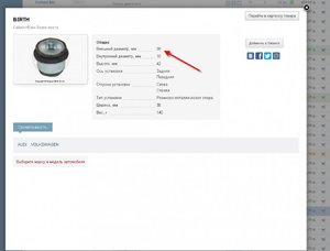

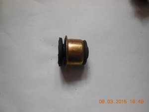

    Нарыл

    Есть 3 вида задн.с.блоков 1)М10железо(наружн.38.3мм), 2)М12железо(38) и 3)М12 резина

    Выше на фотках Серёг под болты М10 железо, два размера.
    Дописывай в сообщении, первый вид имеет два подвида. )
