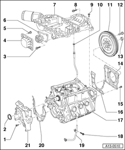

    Уплотнительные фланцы и двухмассовый маховик/ведомый диск - обзор компонентов
    1 - Болт
    q M6: 10 Нм
    q M8: 30 Нм; установить с резьбовым лаком; резьбовой лак → Электронный каталог деталей
    2 - Уплотнение коленвала
    q заменить → Глава
    3 - Болт
    q момент затяжки → Поз.
    4 - Упор качающейся опоры
    5 - Болт
    6 - Передняя опора двигателя
    7 - Масляный поддон
    q снять и установить → Глава
    8 - Болт
    q последовательность и момент затяжки → Илл.
    9 - Болт
    10 - Уплотнительное кольцо
    q заменить
    11 - Двухдисковый маховик/ведомый диск
    q снять и установить → Глава „Снятие и установка двухмассового маховика, автомобили с механической коробкой передач“ или → Глава „Снятие и установка ведомого диска, автомобили с АКПП“
    12 - Болт
    q заменить
    q Двухмассовый маховик: 60 Нм + довернуть на 180°
    q Ведомый диск: 60 Нм + довернуть на 90°
    13 - Игольчатый подшипник
    q только при механической коробке передач
    q снять и запрессовать → Глава
    q на автомобилях с автоматической КП устанавливается подшипниковая втулка → Илл.
    14 - Уплотнительный фланец со стороны КП с уплотнительной манжетой вала
    q Слегка смазать кромку уплотнительной манжеты маслом
    q заменить → Глава
    15 - Болт
    q 10 Нм
    16 - Прокладка
    q заменить
    17 - Блок цилиндров
    18 - Болт
    19 - Направляющая трубка маслоизмерительного щупа
    20 - Прокладка
    q заменить
    21 - Фланец на стороне ременных шкивов
    q момент затяжки уплотнительного фланца на верхней части масляного поддона → Илл.
    Уплотнительный фланец со стороны ременного шкива на верхней части масляного поддона - момент затяжки
    – Затянуть болты -стрелки- следующим образом:
    t M6: 10 Нм
    t M7, 16 Нм
    Резьбовая пробка для отверстия ВМТ - момент затяжки
    ИнструкцияЗаменить уплотнительное кольцо круглого сечения.
    – Затянуть резьбовую пробку -стрелка- моментом 35 Нм.

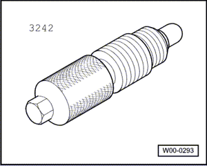

    Необходимые специальные приспособления, контрольные и измерительные приборы, а также вспомогательные средства
    t Фиксирующий болт -3242-

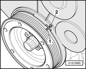

    – Удерживая болт звездочки зубчатого ремня, провернуть коленвал в направлении вращения двигателя до отметки „ВМТ“.
    l Канавка -1- находится напротив отметки -2-.

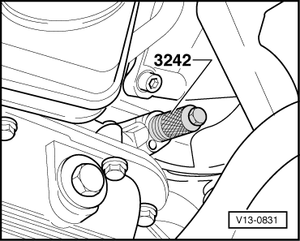

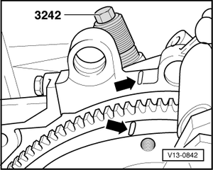

    – Ввернуть фиксирующий болт -3242- в отверстие и затянуть его моментом 20 Нм. При необходимости по-немногу проворачивать коленвал в разные стороны до полной центровки болта.
    – Снять нажимной диск сцепления → Группа ремонта30
    – Отметить монтажное положение двухмассового маховика -стрелки-.
    – Вывернуть болты и снять двухмассовый маховик.
