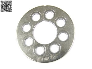

    Есть, там спец шайба металлическая, через нее 8 болтов, если не отметить, как стояла, замучаешся потом эти болты вкручивать.
  17. zool-trk
    zool-trk Участник форума
    24 окт 2013
    243
    A6/4F 2.7tdi 09г.
    Вот это и случилось, кто нить может подскажет как выставить все правильно?
  18. fima76
    fima76 Живу я здесь
    2 июн 2012
    2.999
    A6 Avant 2,7BPP07г
    Сначала шайбу примерь к колену,наживи все винты,пометь к примеру верх.Потом шайбу к шкиву примерь,пометь верх. И ставь.

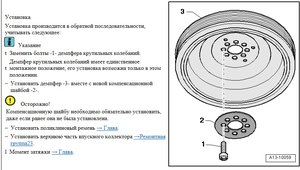

  19. zool-trk
    24 окт 2013
    243
    A6/4F 2.7tdi 09г.
    #19 zool-trk, 30 апр 2019
    А вот эти три маленьких дырочки на шкиве это что за метки и на шайбе вырез изнутри и снаружи 02490313103255.jpg DSCF6847.jpg ? В Эльзе чет пусто.

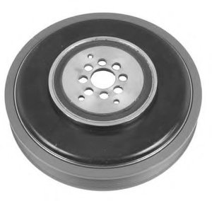

  20. VODOROD
    VODOROD Живу я здесь
    21 апр 2011
    3.241
    Avant 2.7 Tdi BPP
    я подбирал сначала демпфер, потом шайбу, отмечал маркером.
