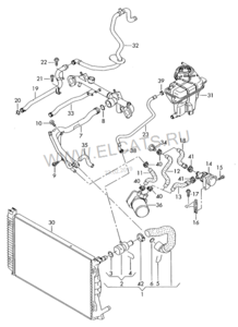

    Такая проблема, сломался штуцер на этом шланге. В итоге весь шланг под замену. Дайте пожалуйста мануал по замене этого шланга. (№1 на схеме, тот что от движка к радиатору крепится).

    Зачем это целиком менять, быстросьем только и меняйте. Запарно, но дешевле

    Шланг идет только целиком цена 3300 руб.

    В итоге поменял, сложного ничего нет. Со снятием пришлось повозиться, т.к. старый шланг немного прикипел. Установка нового проще простого. Все делал сверху без ямы и подъемника.
