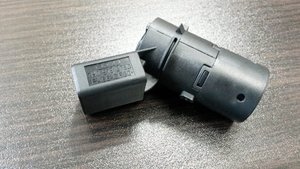

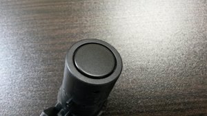

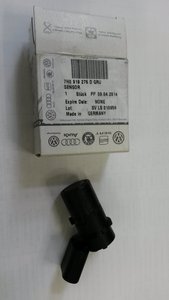

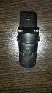

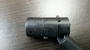

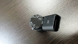

    Пример оригинального датчика ниже. Сравнивайте шрифт и качество маркировки на разъеме и качество самого сенсора.
    Фото левака не могу найти, может позже выложу.
