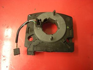

    чисто в теории. чтобы руль стал нужно чтобы
    - валы совпадали. а если не совпадают то скорее всего есть переходники.
    - чтобы кольцо контактное было подходящее по конструкции и разъемам. Это кольцо собственно отвечает за контакт электроники что в руле (подушка, кнопки, обогрев) и электронной части остального авто. на фото пример как это кольцо выглядит. оно устанавливается в рулевой колонке а шлейф что на проводке идет внутрь руля.
