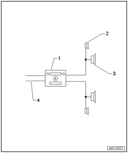

    1. Акустическая система basic, 8RE
    Самый простой вариант - мидбасы в передних дверях и пищалки в стойках.

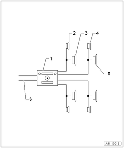

    2. Акустическая система basic plus, 8RM
    Такой вариант установлен у меня и, как я понял, у большинства владельцев A3 - мидбасы в передних дверях и пищалки в стойках, а также мидбасы и пищалки в задних дверях.

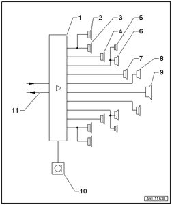

    3. Акустическая система Audi sound system, 9VD
    Ко всему перечисленному добавляется сабвуфер в задней полке у седана или в нише багажника у хетча, а также центральный канал по центру торпедо.

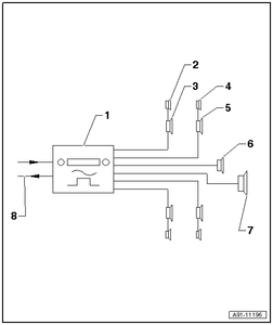

    4. Акустическая система Bang & Olufsen, 9VS
    Самый навороченный вариант, стоящий , как опция, кучу денег
    (и по моему скромному мнению, эти деньги не оправдывающая)
    В этом варианте добавляется усилитель, 2 канала звуковых эффектов в задней части автомобиля и сведнечастотные динамики во всех 4-х дверях.
    Однако, главной особенностью "бэнга" является то, что штатный усилитель, питающий всю эту гору динамиков работает по оптическому MOST-интерфейсу.

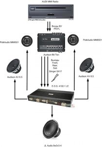

    Выкладываю мою схему и пару фоток с моего седана.
    обращаю внимание - у меня поканальный фронт+саб.
    Динамики в задних дверях я отключил - ну не нужны они в системе с сабом и процом.

    Да как раз по компоновке и имел ввиду то что прислали
    Итак если брать первый Hertz то его подключать через усилок. Соответственно надо искать место под его размещение. С прокладкой силового кабеля вроде более менее понятно.
    Процессор я так понял у Вас Audison Bit Ten , в бардачке и от него по правой стороне протянуты провода до усилка, а от него в обратном направлении?

    По проводам все верно - от проца до полки межблоки, обратно аккустические. и так как я провода к самим колонким не менял, то аккустические кабели от усилка там же, за бардачком соединены к штатным проводам на колонки.
    Если использовать цифровой усилок, типа Alpine PDX, то можно вообще его разместить под пассажирским сиденьем - размер позволит. Но там уже другой бюджет будет.
