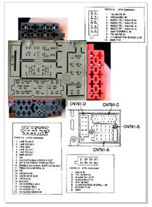

    Привет.Парни подскажите кто менял,с проводами чё куда при замене штатной магнитолы на Пионер?

    Вот посмотри, давно было, менял себе.
      109,9 КБ
      3.870
    • concert shema.doc
      243 КБ
      451

    У меня правда машина старее, но все же. Я со штатной клеммы взял только питалово для моей нештатной JVC 827, так же антенну штатную подключил через переходник. Остальные штатные провода аккуратно свернул и оставил их в покое. Проложил новые провода в багажник, там расположил усь с сабом , от уся уже проложил соответсвенно аккустические провода, по салону и завел в двери, все это аккуратно отключив штатную проводку подсоединил к штатным динамикам, слава богу они еще живы и играют вполне. Вот теперь езжу и наслаждаюсь
    P.S Рекомендую убедится что имеется код для штатной магнитолы, в случае установки всего обратно, что бы ее потом запустить))))
