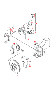

    скобы это №2 деталь
    по одной на сторону, т. е. доп расходы если АТЕ брать прим. 100 у. е.

    Да, это по одной на сторону. А сколько они стоят я не могу сказать, это было давно.
