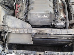

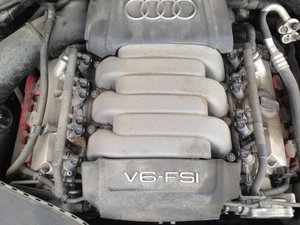

    Дошло дело до замены свечей.

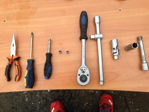

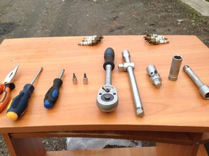

    Прежде всего, нам понадобятся следующие инструменты:
    Узкогубцы, плоская отвертка, отвертка с насадками под звездочку размером T-15" и T-25", трещотка с удлинителем, короткий удлинитель, карданный переходник, специальная головка на 16" под свечной ключ.
    Когда начал ковыряться, то обнаружилось очень много грязи, не лишним будет вода с тряпкой.

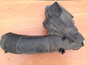

    Я начал с левой части (где воздушный фильтр). Первым делом необходимо снять патрубок, который идет от дроссельной заслонки к воздушному фильтру, он крепиться на двух хомутах, под плоскую отвертку!

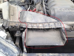

    Затем, снимаем грязезащитный кожух, который закрывает фары и радиатор в самом верху. Он крепится на двух пистонах.
    Далее снимаем воздухозаборник. Крепится двумя винтами + 1 внит крепит резиновую защиту. Снимаем весь заборник воздуха до гофры, ее тоже снимаем!
    Когда путь к свечам почти свободен, откручиваем модуль зажигания, отщелкиваем катушки зажигания, меняем свечи. Главное не затяните слишком сильно свечи. Иначе к следующей замене, могут прикипеть. Лучше использовать динамометрический ключ.
    С правой стороны будет мешать расширительный бачок под антифриз. Я не стал сливать антифриз и снимать его полностью. Сам бачок стоит на кронштейне, достаточно открутить 1 винт и снять клемму от датчика. Да места мало, но вполне достаточно чтобы заменить все 3 свечи! Фото к сожалению не сделал.
    Затем так же отсоединяем модуль зажигания, поочередно вытаскиваем свечи и меняем.
    Сборка в обратном порядке!
    В итоге, свечи заменены:)

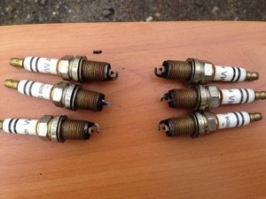

    Нагар на свечах говорит: надо менять свечи все таки чаще, хотя и заправляюсь в основном на газпроме...
    Надеюсь, кому то будет полезна информация:wink:

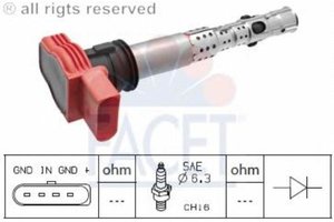

    Там защелка, самая простая, катушка примерно такая:
    Как будет время сфоткаю.
      26,2 КБ
      2.326

    Да но где то читал что нужен специальный съемник..либо есть риск большой сломать....
    Снимал без него? Отверткой?
  12. Quatermane
    Quatermane Новичок
    16 май 2015
    20
    Ярославская обл.
    A6C7 2.8FSI
    Без съемника, все очень просто. Обычной плоской отверткой отщелкиваются.

    Судя по свечам, смесь явно богатая.

    Да,в оригинале бош, но мне не очень нравится эта фирма,в частности из-за политики гарантии и подделок много, хотя это сейчас про все можно сказать. Я поставил NIPPON DENSO, маркировка VK20. Заметил явное отличие, наконечник электрода уже, чем бошевский.
    Честно говоря выбор был не большой по свечам, либо оригинал (тот же бош), бош, Denso или Beru.
