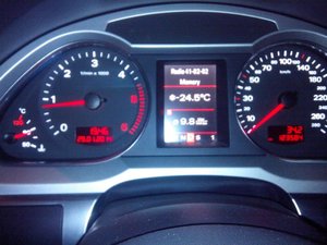

    По логике вещей время прогрева после удаления ЕГР будет увеличено, но не на сколько что даже с вебастой в -10 двигетель греется долго. А что тогда делать если на улице -20-25:shock:
    У ТС аппарат чипован 99% ЕГР отключили, но 100% он стоит на своем месте просто заглушенным.
    Приложил фото наверное дб так, время поездки минут 30-35 на климе +22 вебасты нет, с ДВС ничего не делали но ЕГР ненавижу, все остальное на фото хоть и плохо но видно.
